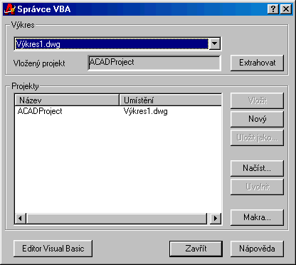

Jednoduchou práci s projekty VBA v rámci AutoCADu zajišťuje Správce VBA. Tento užitečný nástroj umožňuje jednoduchým způsobem přímo z prostředí AutoCADu otevírat, zavírat, vytvořit, uložit, vnořit (vytvořit vnořený projekt) nebo extrahovat (získat globální projekt).

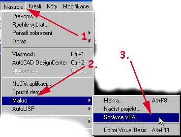

Otevření dialogového okna Správce VBA lze docílit i zadáním příkazu VBAMAN do příkazové řádky AutoCADu.
