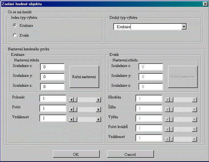

Připomenutí jednotlivých prvků formuláře s označením jmen jednotlivých prvků
Obslužné kódy jednotlivých prvků formuláře
V dalším výkladu uvádíme popis vždy jen pro jeden prvek (ostatní se většinou liší jen proměnnými, do kterých se ukládají nebo získávají hodnoty), u ostatních je uveden jen okomentovaný kód funkce.

Rozbalovací seznam - ComboBox1
Rozbalovací seznam má obdobnou funkci jako radio tlačítka. Při změně hodnoty rozbalovacího seznamu je zavolána odpovídající procedura (NastavKruznici nebo NastavKvadr). V kódu procedury si všimněte testování hodnoty rozbalovacího seznamu.

Posuvníky - ScrollBar
Obslužná funkce posuvníku zajišťuje při změně hodnoty posuvníku nastavení správné hodnoty v odpovídajícím textovém poli. Nastavení se uskuteční prostým přiřazením hodnoty. Programový kód uvádíme pouze u dvou posuvníků, ostatní posuvníky se liší pouze číslem prvků (viz obrázek dialogu).

Textové pole souřadnic středu - TextBox1 - TextBox6
Obslužná procedura textového pole pro zadání souřadnic středu, zajišťuje při změně hodnoty v textovém poli, uložení nové hodnoty do globální proměnné gvarStredKruz (resp. gvarStredKvadr).

Textová pole pro zadání parametrů objektu - TextBox7 - TextBox14
Obslužná procedura textového pole pro zadání parametrů objektu, zajišťuje při změně hodnoty v textovém poli, kontrolu hodnoty a nastavení odpovídajícího posuvníku.
