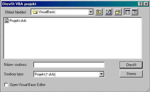

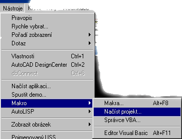

Pokud máte otevřené interaktivní vývojové prostředí VBA s napsaným kódem můžete pokračovat odstavcem Spuštění procedury (makra) z prostředí IDE VBA. V opačném případě musíte nejprve v AutoCADu otevřít projekt Projekt.dvb, který obsahuje procedury a formulář (které jsme vytvořily v předchozím výkladu).
Postup otevření projektu:
Pokud na tento dotaz odpovíte:
Odpovězte na dotaz Povolit makra. Výkres AhojFormular.dwg bude načten i s makry.

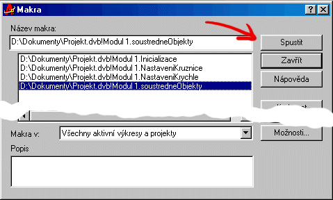

Spuštění procedury (makra) z prostředí AutoCADu
Proceduru (makro) lze spustit i přímo z prostředí AutoCADu. Nejprve zavřete IDE VBA. V AutoCADu se makra spouští pomocí dialogového panelu Makra:
V dialogovém okně vybereme proceduru (makro), které požadujeme spustit a zmáčkneme tlačítko Spustit (vpravo nahoře). Více podrobností o okně makra.
