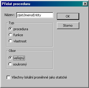

Vytvoření procedury zjistiJmenoEntity()
Všechny procedury budeme zadávat pomocí dialogového boxu Přidat proceduru.
Postup přidání nové
  procedury pomocí dialogového boxu Přidat proceduru
  - ve VBA IDE otevřete nabídku Vložit,
  - vyberte položky Procedura...(viz obrazek),
  -  otevře se dialogový box Přidat proceduru,
  -  v dialogovém boxu zadejte:
      -  Název (název procedury): - zjistiJmenoEntity (v názvu můžou
        být i háčky a čárky, ale nedoporučuje se),
      - Typ (typ procedury): - procedura,
      - Obor (obor platnosti procedury): - veřejný (procedura bude viditelná
        ze všech částí projektu),
  - dokončete vytvoření procedury soustredneObjekty() zmáčknutím tlačítka
    OK,
  -  otevře se okno kódu s hlavičkou procedury, do které dopíšeme kód.
