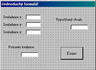

První vrstvu prvků budou tvořit textová pole s popisky a tlačítko Konec (viz obrázek)

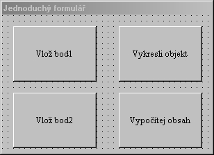

První vrstva prvků bude mít při startu makra nastavenou viditelnost na False (znamená nebude viditelná). Přes první vrstvu prvků formuláře bude umístěna druhá vrstva formulářových prvků (viz obrázek).

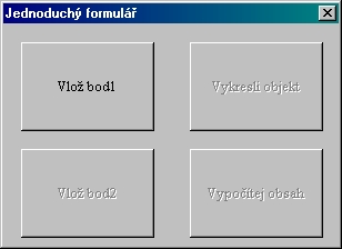

V této vrstvě budou viditelné všechny tlačítka. Tlačítka Vlož bod2, Vykresli objekt a Vypočítej obsah nebude možné editovat.
Po startu makra bude zobrazen formulář jen s tlačítky (aktivní buda pouze tlačítko Vlož bod1).

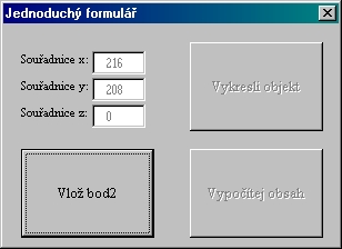

Jakmile uživatel zadá bod, tlačítko Vlož bod1 se skryje. Zobrazí se prvky dialogu zobrazující jednotlivé souřadnice zadaného bodu (textová pole se souřadnicemi nepůjdou editovat), zaktivuje se tlačítko Vlož bod2.

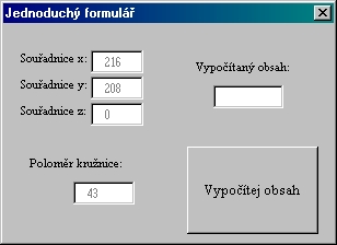

Po vykreslení objektu se tlačítko Vykresli objekt skryje a zobrazí se textové pole s popiskem pro zobrazení hodnoty poloměru. Do pole zatím nebude vypsána hodnota. Aktivuje se tlačítko Vypočítej obsah.

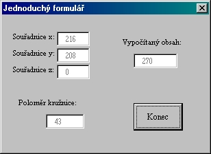

Výpočet hodnoty zajistí tlačítko Vypočítej obsah, po jeho stisku se zapíše vypočítaný obsah a zobrazí se tlačítko Konec.
