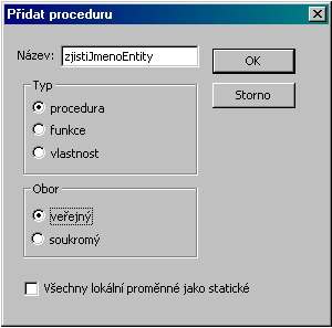

Všechny procedury budeme zadávat pomocí dialogového boxu Přidat proceduru.
Public Sub praceSPrvky()
UserForm1.Show
' zobrazení formuláře
End Sub
