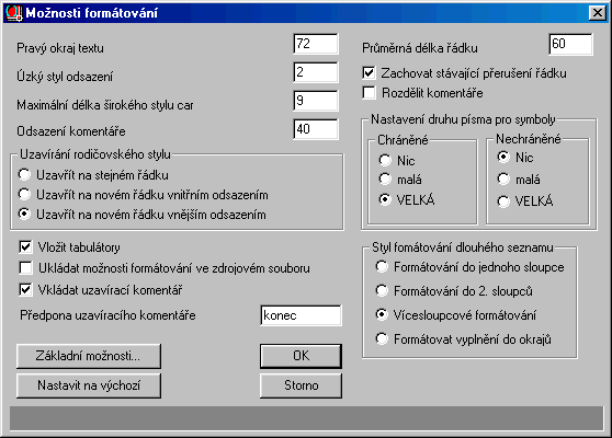

Styl formátování kódu v editoru Visual LISPu je možné nastavit pomocí dialogu Možnosti Formátování (viz obrázek). Dialogový box vyvoláme následujícím postupem:
Dialogový box umožňuje nastavit i odlišení klíčových slov AutoLISPu, aby byly zformátovány např. velkými písmeny.
Aby Vaše nastavení platila i pro budoucí formátování (po uzavření a znovu otevření AutoCADu) musíte uložit nastavení formátování. Nestačí použít pouze tlačítko OK v dialogovém panelu.
