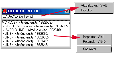

Otevře se okno Inspektoru, které bude mít přibližně následující podobu:
Z obrázku je patrné, že výkres obsahuje následující entity (pro jednoduchost uvádím typ a jména entit):
| Kružnici: | ||
| <Jméno entity: 1992558> | ||
| Blok: | ||
| <Jméno entity: 1992600> | ||
| N - úhelník: | ||
| <Jméno entity: 1992618> | ||
| Čtyři čáry: | ||
| <Jméno entity: 1992630> | ||
| <Jméno entity: 1992638> | ||
| <Jméno entity: 1992640> | ||
| <Jméno entity: 1992648> | ||
Entity VERTEX a ATTRIB nejsou zařazeny do seznamu. Na tyto entity se dostanete z jejich rodičů (LWPOLYLINE a INSERT) dvojklikem levým tlačítkem.
Nad dialogovým boxem AUTOCAD ENTITIES máme k dispozici následující dvě rychlé nabídky - spustitelné pravým tlačítkem myši (šipky napovídají nad jakou položkou se daná nabídka spustí):
| Aktualizovat | - aktualizuje okno inspektoru | |
| Protokol | - zachytí aktuální obsah dialogu do okna trasování | |
| Inspektor | - otevře nové okno inspektoru pro zvýrazněné pole | |
| Potomek | - nahradí obsah okna inspektoru zvýrazněným polem | |
| Kopírovat | - zkopíruje hodnotu zvýrazněného pole do proměnné *obj* | |

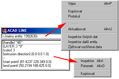

Podrobnější informace o entitách zjistíte, kliknete-li nad zvolenou entitou (levým tlačítkem myši). Zobrazí se další okno Inspektoru. Například pro entitu LINE <Jméno entity: 1992630> se otevře následující okno Inspektoru:
Jméno dialogového boxu napovídá, že se jedná o entitu typu LINE. V otevírání oken Inspektoru můžete pokračovat - otevře se další okno Inspektoru pro nižší úroveň (pokud je dostupné).
Nad dialogovým boxem ACAD LINE (i nad jiným vnořeným oknem Inspektoru) máte k dispozici následující dvě nabídky - spustitelné pravým tlačítkem myši (šipky napovídají nad jakou položkou se daná nabídka spustí):
| Výpis | - zobrazí objekt formou výpisu | ||
| Kopírovat | - zkopíruje okno do proměnné *obj* | ||
| Protokol | - zachytí aktuální obsah dialogu do okna trasování | ||
| Upravit | - je-li to možné otevře standardní dialog AutoCADu DDMODIFY pro prohlíženou entitu | ||
| Aktualizovat | - aktualizuje okno inspektoru | ||
| Inspektor čistých dat | |||
| - zobrazí okno inspektoru se seznamem výsledků po volání funkce entget jm_prohlížené entity | |||
| Inspektor další entity | |||
| - zobrazí okno inspektoru pro další entitu v seznamu | |||
| Zjišťovat rozšířená data | |||
| - zobrazí seznam aplikací aktuálně registrovaných pomocí příkazu regapp. Jestliže vyberete položku ze seznamu, všechna rozšířená data přiřazená vybrané aplikaci jsou zobrazena jako entget seznam. | |||
