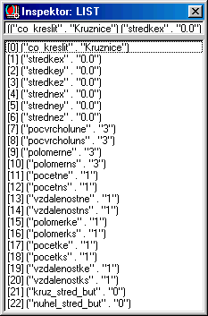

3. Potřebujete-li zjistit podrobnější informace o proměnné a její hodnotě, klikněte v okně kukátka na proměnnou, u které potřebujete informace zobrazit - Visual LISP zobrazí okno Inspektor, které udává datový typ proměnné a hodnotu proměnné. V případě, že je proměnná typu seznam, je v okně Inspektoru zobrazena každá položka na novém řádku. Příklad pro proměnnou GL_PAM_HODNOTY z funkce SObjekty. Kliknete-li na této proměnné v okně Kukátka je zobrazeno dialogové okno Inspektor: LIST s výpisem všech prvků seznamu:
4. Při dalším poklepání na řádek v okně Inspektoru, je otevřeno další okno Inspektor atd. Příklad pro okno Inspektor s otevřeným seznamem proměnné GL_PAM_HODNOTY z funkce SObjekty, klikneme-li na řádek popisující položku ("co_kreslit"."Kruznice") zobrazí se druhé okno Inspektor atd.
