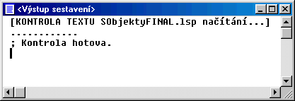

V případě, že kontrolovaný kód byl v pořádku vypadá dialog podobně jako na obrázku:
První řádek signalizuje uživateli, že Visual LISP načítá kontrolovaný soubor (v našem příkladu se jedná o soubor SObjektyFINAL.lsp). Dále Visual LISP zobrazí řadu teček, které signalizují právě probíhající kontrolu syntaxe. Nakonec Visual LISP informuje uživatele s jakým výsledkem ukončil kontrolu syntaxe (v našem příkladu proběhla kontrola bez chyb).

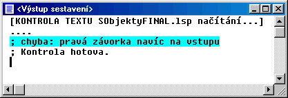

Nalezne-li editor Visual LISPu nějakou chybu je zobrazen následující dialog (platí pro případ chybějící otevírací závorky na vstupu):
V případě výskytu chyby je výhodné použít další z jednoduchých nástrojů - nástroj přibližného nalezení umístění chyby.
Přibližné nalezení umístění chyby
Přibližné umístění chyby umožňuje uživateli snadný přechod do místa výskytu chyby. Nástroj se vyvolá dvojklikem myší nad modře zvýrazněnou zprávou o chybě v okně Výstup sestavení. Následně Visual LISP Vás přepne do okna s kódem funkce do místa předpokládaného výskytu chyby. Ve skutečnosti se jedná o místo, kde se chyba projevila - to znamená, že musíte jít v kódu směrem k začátku a chybu hledat.
