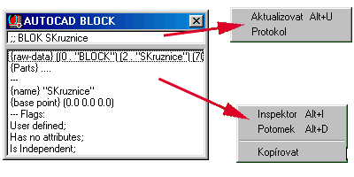

Podrobnější informace o bloku zjistíte, kliknete-li nad zvoleným blokem (levým tlačítkem). Zobrazí se další okno Inspektoru. Například pro blok <SKruznice> ... se otevře následující okno Inspektoru:
Jméno dialogového boxu napovídá, že se jedná o výpis informací o bloku AutoCADu. Okno inspektoru AUTOCAD BLOCK poskytuje následující informace:

Obě výše uvedené okna Inspektoru (Inspektor: LIST a AUTOCAD BLOCK PARTS) lze vyvolat dvojklikem levým tlačítkem myši nad daným řádkem v okně Inspektoru.
Nad oknem Inspektoru máme k dispozici následující dvě rychlé nabídky - spustitelné pravým tlačítkem myši (šipky napovídají nad jakou položkou se daná nabídka spustí):
| Aktualizovat | - aktualizuje okno Inspektoru | |
| Protokol | - zachytí aktuální obsah dialogu do okna trasování | |
| Inspektor | - otevře nové okno Inspektoru pro zvýrazněné pole | |
| Potomek | - nahradí obsah okna Inspektoru zvýrazněným polem | |
| Kopírovat | - zkopíruje hodnotu zvýrazněného pole do proměnné *obj* | |
Nabídky platí pro všechny okna Inspektoru.
