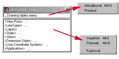

Okno inspektoru zobrazuje jednotlivé tabulky dostupné ve výkresu.
Podrobnější informace o tabulce symbolů zjistíte, kliknete-li nad zvolenou tabulkou (levým tlačítkem). Zobrazí se další okno Inspektoru. Například pro tabulku <Layers> se otevře okno Inspektoru AUTOCAD LAYERS:
Okno Inspektoru obsahuje pouze jednu vrstvu (ve výkresu nemáme více vrstev).
Podrobnější informace o vybraném atributu zjistíte, kliknete-li nad zvoleným atributem (levým tlačítkem). Zobrazí se další okno Inspektoru. Například pro naši vrstvu <0> se otevře okno Inspektoru AUTOCAD TABLE ENTRY:
Okno Inspektoru zobrazí veškeré informace o vrstvě <0> uložené ve výkresové databázi.
Nad oknem Inspektoru máme k dispozici následující dvě rychlé nabídky - spustitelné pravým tlačítkem myši (šipky napovídají nad jakou položkou se daná nabídka spustí):
| Aktualizovat | - aktualizuje okno Inspektoru | |
| Protokol | - zachytí aktuální obsah dialogu do okna trasování | |
| Inspektor | - otevře nové okno inspektor pro zvýrazněné pole | |
| Potomek | - nahradí obsah okna inspektoru zvýrazněným polem | |
| Kopírovat | - zkopíruje hodnotu zvýrazněného pole do proměnné *obj* | |
Nabídky platí pro všechny okna inspektoru.
