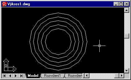

Zjednodušte (automatizujte) vkládání pětice soustředných kružnic. Střed kružnic se bude zadávat pomocí kurzoru myši. Zadání poloměru první kružnice by mělo být uskutečněno pomocí zadání hodnoty do příkazového řádku. Poloměr zároveň bude tvořit vzdálenost mezi ostatními kružnicemi. Funkce má být spouštěna jako příkaz z příkazového řádku AutoCADu.
