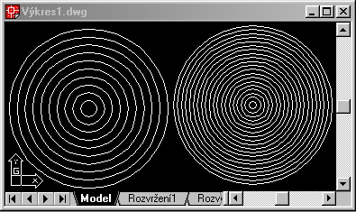

vytvořte příkaz umožňující po zadání vykreslovat objekty, skládající se z hranice - tvaru kružnice a výplně ze soustředných kružnic. Počet kružnic výplně je odvozen z hranice a vzdálenosti mezi kružnicemi. Pokud uživatel změní poloměr hraniční kružnice, jsou doplněny / vymazány kružnice výplně. Při uložení výkresu informujte uživatele o jménu, pod kterým výkres uložil a velikosti výkresu.
Požadavky na kreslené objekty jsou následující:
Na kreslený objekt nejsou kladeny žádné požadavky. Jediným omezením je navázání reaktoru pouze na hranici objektu (z důvodu názornosti výkladu), pokud změníte libovolnou jinou kružnici nedojde k žádné změně!
Příklad požadovaného výstupu z funkce
