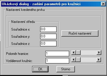

Po spuštění se otevře dialogový box pro zadání hodnot od uživatele (viz obrázek). Po zadání bodů je vykreslen obrazec soustředných kružnic. Největší kružnice z obrazce představuje hranici. Pokud změníte hranici tažením, překreslí se automaticky i výplň.
