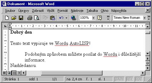

Vytvořte funkci AutoLISPu, která po spuštění (jako příkaz AutoCADu) napíše ve Wordu několik řádek textu. Vypisovaný text bude neměnný (uložený v těle funkce).
Ošetřete také případy, kdy při spuštění funkce není aplikace MS Word spuštěna. Nezapomeňte ošetřit i případ, že aplikace MS Word není v systému přítomna vůbec (není nainstalována).
Příklad požadovaného výstupu z funkce
