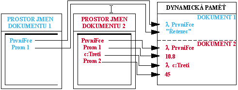

Prostor jmen (namespace) je prostředí LISPu obsahující množinu symbolů (např. proměnné a funkce). Každý otevřený výkresový dokument v AutoCADu má vlastní prostor jmen. Proměnné a funkce jsou v jednom výkresovém dokumentu izolované od proměnných a funkcí v jiném dokumentu (prostoru jmen) viz obrázek:

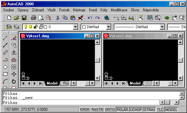

Zvýrazněný popis okna ukazuje na aktivní okno. Na předchozím obrázku je aktivní dokument Výkres1.dwg.

  Je patrné, že výkres Výkres1.dwg obsahuje pouze proměnnou vykres1prom, která má hodnotu "Vykres výkres1.dwg". Zjišťování hodnoty proměnné vykres2prom vrátí hodnotu nil což znamená, že není v dokumentu Vykres1.dwg definovaná. Proměnná vykres2prom byla nastavena v jiném prostoru jmen - v prostoru jmen dokumentu Výkres2.dwg.
Veškeré proměnné a funkce definované v AutoLISP souboru jsou známé pouze v dokumentu, který byl aktivní při nahrávání souboru. Funkce v souboru jsou nahrány a jsou známy jen a pouze v prostoru jmen aktivního dokumentu.
Předpokládáme, že máte otevřený AutoCAD se dvěma prázdnými dokumenty.
