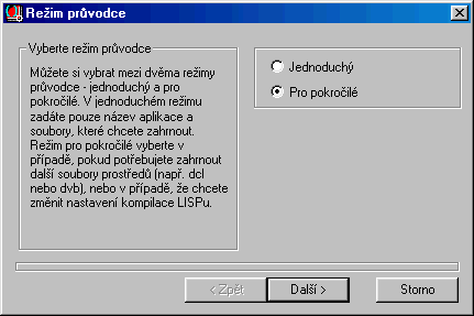

1. Vyberete z nabídky Soubor položku Vytvořit aplikaci a dále Průvodce novou instalací. Objeví se dialog Režim průvodce s dotazem jaký režim průvodce preferujeme. Ponechte zatrženo Pro pokročilé a zmáčkněte tlačítko Další.

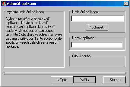

2. V dialogu Adresář aplikace musíte zadat Umístění aplikace (kde bude vytvořen soubor aplikace) a Název aplikace. Cílový soubor je pro kontrolu zobrazen v dolní části dialogu. Pro naši aplikaci zadáme jméno souboru pokus.vlx. Po zadání všech uvedených hodnot můžete zmáčknout tlačítko Další.

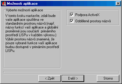

3. V dialogu Možnost aplikace zatrhneme položku Oddělené prostory názvů - touto volbou požadujeme, že vytvořená aplikace poběží ve svém vlastním prostoru názvů. Pro pokračování zmáčkněte tlačítko Další.

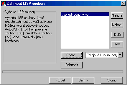

4. V dialogu Zahrnout LISP soubory, vyberete soubory, které chcete přiřadit do aplikace. Soubory, které musíte v našem případu vybrat jsou vidět na obrázku. Pro pokračování zmáčkněte tlačítko Další.

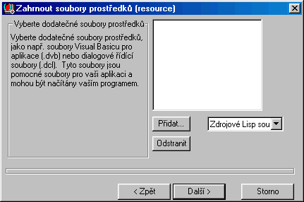

5. V dialogu Zahrnout soubory prostředků (resource) nebudeme vybírat žádné soubory. Pro pokračování zmáčkněte tlačítko Další.

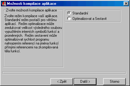

6. V dialogu Možnosti kompilace aplikace zatrhneme Standardní režim kompilace. Pro pokračování zmáčkněte tlačítko Další.

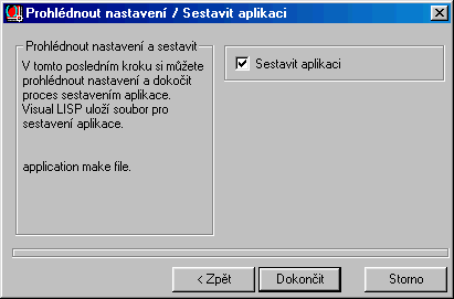

7. V dialogu Prohlédnout nastavení / Sestavit aplikaci dokončíte vytvoření aplikace zatržením Sestavit aplikaci a zmáčknutím tlačítka Dokončit je vytvořena výsledná aplikace jednoduchy.vlx.

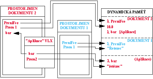

Obrázek znázorňuje relaci AutoCADu s dvěmi otevřenými dokumenty. Dále je nahrána VLX aplikace "Aplikace" s ohledem na dokument "DOKUMENT1" (např. nejprve byl otevřen dokument "DOKUMENT1" a poté nahrána aplikace VLX "Aplikace"). Aplikace VLX "Aplikace" zavede svůj vlastní prostor jmen a deklaruje funkci bar a proměnou Prom2 v tomto prostoru. VLX exportuje funkci bar do prostoru názvů dokumentu "DOKUMENT1". Když uživatel spustí funkci bar v dokumentu "DOKUMENT1", funkce bar je spuštěna v prostoru názvů aplikace. Funkce bar je neznámá v dokumentu "DOKUMENT2" a žádný dokument nemá přístup k proměnné Prom2 (VLX ji neexportuje). Uživatel může nahrát jinou instanci aplikace VLX "Aplikace" do dokumentu "DOKUMENT2", ale tato instance bude mít svůj prostor názvů a svoji vlastní kopii funkce bar a proměnné Prom2.
