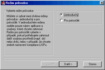

1. Vyberete z nabídky Soubor položku Vytvořit aplikaci a dále Průvodce novou instalací. Objeví se dialog Režim průvodce s dotazem jaký režim průvodce preferujeme. Ponechte zatrženo Jednoduchý a zmáčkněte tlačítko Další.

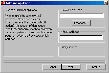

2. V dialogu Adresář aplikace musíte zadat Umístění aplikace (kde bude vytvořen soubor aplikace) a Název aplikace. Cílový soubor je pro kontrolu zobrazen v dolní části dialogu. Pro naši aplikaci zadáme jméno souboru sobjekty.vlx. Po zadání všech uvedených hodnot můžete zmáčknout tlačítko Další.

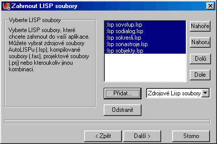

3. V dialogu Zahrnout LISP soubory, vyberete soubory, které chcete přiřadit do aplikace. Soubory, které musíte v našem případu vybrat jsou vidět na obrázku. Pro pokračování zmáčkněte tlačítko Další.

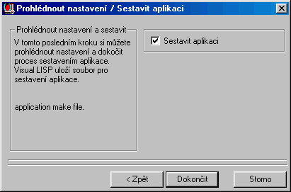

4. V dialogu Prohlédnout nastavení / Sestavit aplikaci dokončíte vytvoření aplikace zatržením Sestavit aplikaci a zmáčknutím tlačítka Dokončit je vytvořena výsledná aplikace sobjekty.vlx.
