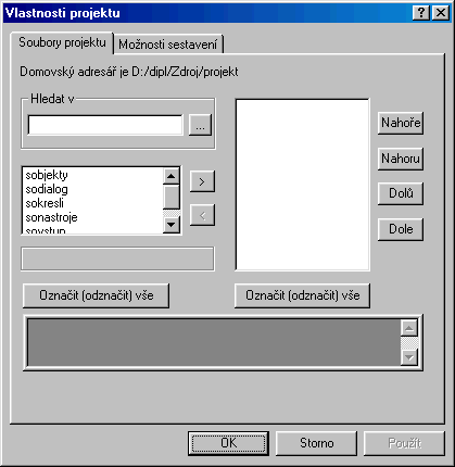

2. Po uložení souboru se objeví dialog Vlastnosti projektu:
3. V zobrazeném dialogovém boxu musíte v levé části vybrat a pomocí šipky vpravo přesunout všechny soubory (přesunete soubory do projektu).
4. Po přesunutí souborů do projektu, můžete měnit pořadí souborů v projektu podle toho, v jakém pořadí potřebujete, aby byly soubory načítány. V našem příkladu potřebujeme, aby posledním načteným souborem byl soubor sobjekty.lsp, protože obsahuje informaci pro uživatele jak spustit výslednou aplikaci. Soubor sobjekty.lsp označíme myší a zmáčkneme tlačítko Dolů - tím je soubor přesunut na správné místo,
