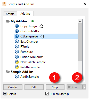

A - odpověď Při prvním spuštění Fusion 360 po instalaci lokalizace se mi neobjeví (nebo je neaktivní) aktivační dialog pro zadání licenčního klíče doplňku "Česká lokalizace pro Fusion 360".
šedivé, zašednuté tlačítko dialogu aktivace licence
Pokud ve vašem Fusionu pro MacOS nezafunguje vstupní dialog, kde se zadává licenční číslo, ihned po startu Fusionu, stačí přes správce doplňků ukončit Add-In "CZLanguage"(1) a poté jej znovu aktivovat(2). Poté již bude úvodní dialog pro zadání licenčního čísla funkční.
