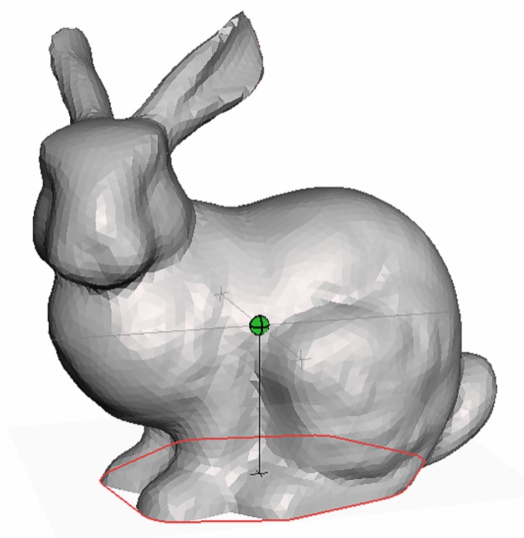

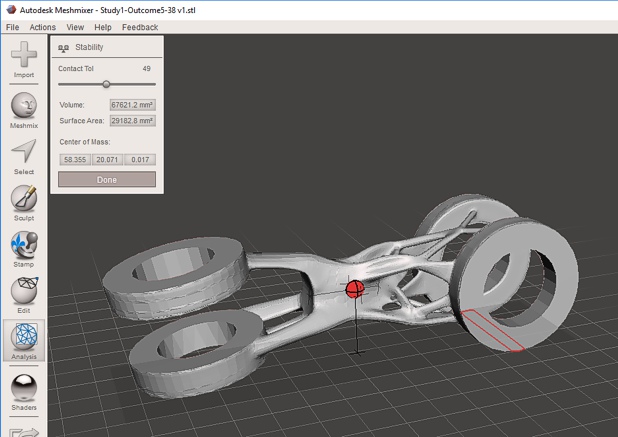

Analýza stability 3D modelu - převrhne se?
A - odpověď Máte-li homogenní 3D objekt obecného tvaru, můžete pomocí nástroje analýzy stability určit, zda bude stát na podložce stabilně či zda se převrhne.
Nástroj Stability najdete v Autodesk Meshmixeru v menu Analysis. Po kliknutí ověří stabilitu načteného 3D mesh modelu. Zobrazí těžiště (zelené=stabilní, červené=nestabilní) a červený obrys konvexní obálky bodů dotyku s podložkou (se zadanou tolerancí). Objekt je považován za stabilní, pokud svislý průmět těžiště padne do oblasti dotykové (kontaktní) obálky.
