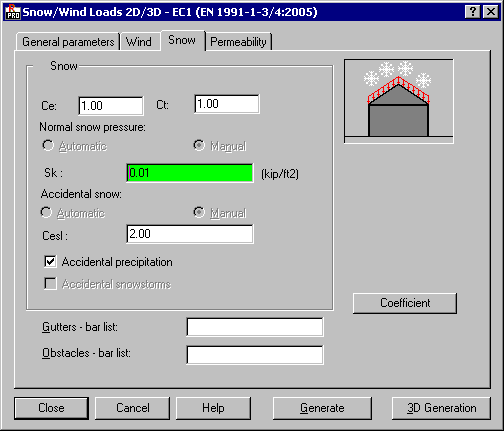

Analýza zatížení sněhem v Autodesk Robot Structural Analysis Professional.
A - odpověď Zatížení stavby sněhem a větrem podle metodiky a normy ČSN P ENV 1991 (Eurocode 1) lze vypočítat v programu Autodesk Robot Structural Analysis Professional (součást sady Building Design Suite). Program podporuje výpočty zatížení podle normy Eurocode 1 (EN 1991-1-3:2003 pro vítr a EN 1991-1-4:2005 pro sníh), podle americké ASCE 7-02, ruské SNiP 2.01.07-85, polských, francouzských a italských národních norem. Norma ČSN EN 1991-1-3 je v současné době platnou normou pro zatížení sněhem na území ČR.
2D a 3D zatížení sněhem a větrem (popř. pískem) najdete v "Structure Loads". Lze pracovat s přesuny sněhu na střeše (návěje) a zohlednit vliv střešních lavinových zábran.
