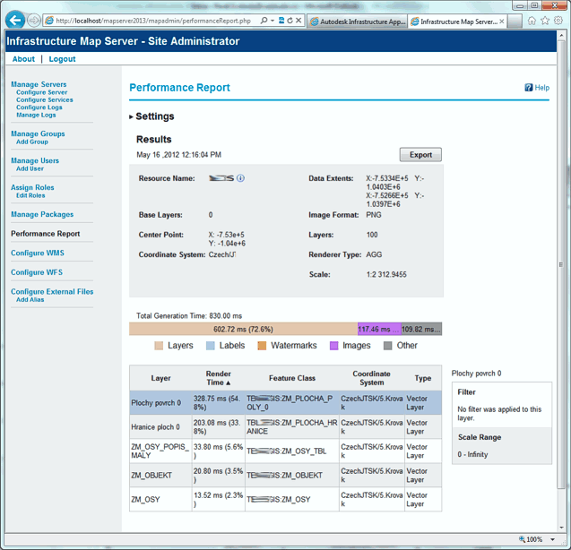

Analýzy výkonu GIS serveru Autodesk Infrastructure Map Server.
A - odpověď Jednou z nových funkcí webového Autodesk Map Serveru verze 2013 je funkce pro analýzu výkonu. Můžete pomocí ní identifikovat úzká místa při generování obsahu jednotlivých mapových vrstev z různých zdrojů dat.
Příklad analýzy ukazuje, že nejdelší část daného dotazu (328.75 ms z celkových 830 ms) zde strávil server generováním obsahu vrstvy "Plochy povrch 0" z třídy ZM_PLOCHA_POLY_0 a že mapa zřejmě obsahuje minimum popisek:
Performance Report
Funkci "Performance Report" můžete vyvolat z konzole Site Administrator pod URL adresou http://SERVER/mapserver2013/mapadmin/performanceReport.php.
