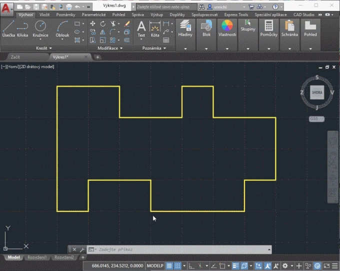

Atypické použití zasíťování pro výplň tvaru dlaždicemi.
A - odpověď Příkaz pro zasíťování (pokrytí mesh sítí) uzavřeného tvaru lze v některých případech využít i pro pokrytí daného obrysu pravoúhlou sítí - polem čtvercových dlaždic.
V dialogu příkazu MOŽNSÍTĚ (_MESHOPTIONS) vyberte výchozí obrys a vypněte veškeré volby optimalizace. Zadejte velikost dlaždice a nechte plochu tvaru pokrýt sítí. Po rozložení sítě (_EXPLODE) získáte objekty typu 3DFACE. Ty pak můžete převést na Oblasti (_REGION). Oblasti už mají vlastnost Plocha či Obvod.
Viz ukázka:
nebo jako video:
YouTube
Lze využít jen při ideálním, plném zaplnění plochy zadanou velikostí "dlaždic".
