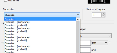

AutoCAD 2015 a 2016 mi neumožňují zvolit rozměr papíru pro Designjet T120/T520.
A - odpověď Starší drivery plotrů HP Designjet byly omezené počtem uživatelských formátů média, které bylo možné ukládat. Aby bylo možné toto omezení obejít, změnila firma HP způsob ukládání uživatelských formátů (rozměrů) papíru. V důsledku toho nelze uživatelské formáty ukládat do .PC3 souborů AutoCADu, resp. AutoCADu LT.
Pokud tedy pošlete s DWG výkresem i PC3 soubor, nebude mít příjemce k dispozici vaše uživatelské formáty. Chování závisí na verzi tiskového driveru HP. Tento problém a možnosti jeho řešení diskutuje článek na HP Support.
Pokud se v dialogu PLOT při pokusu o vykreslování nezobrazují žádné formáty médií (údaje o velikosti papíru prostě chybí - viz obr.), zkuste instalovat aktualizovanou verzi tiskového ovladače HP.
