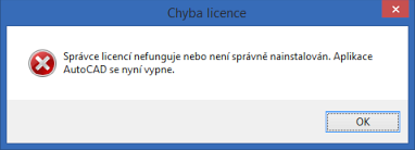

AutoCAD 2017 se nespustí: Chyba licence
A - odpověď Při prvním spuštění AutoCADu 2017 se objeví chyba:
Chyba licence: Správce licencí nefunguje nebo není správně nainstalován. Aplikace AutoCAD se nyní vypne.
a AutoCAD se ukončí.
Pravděpodobně je poškozen soubor LGS.data nebo se vůbec nenainstaloval.
Opravte jej tímto postupem:
  1. Přejděte ve správci souborů na složku:
    C:\ProgramData\Autodesk\CLM\LGS\PRODUKTOVÝ KLÍČ_2017.0.0.F
    Pokud tato složka neexistuje, vytvořte ji.
  2. Pokud existuje soubor LGS.data, vymažte jej.
  3. Pomocí Notepadu vytvořte nový textový soubor s názvem LGS.data a zapište do něj řádek s textem:
    _STANDALONE
  4. Uložte tento soubor do složky:
  5. Spusťte znovu AutoCAD.
