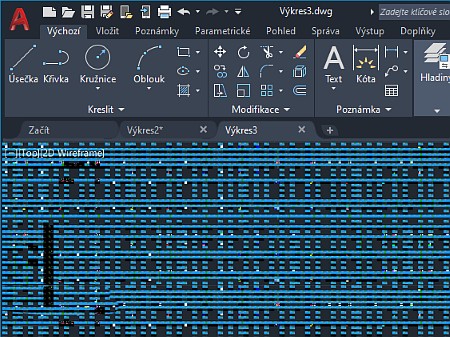

AutoCAD či Revit mi najednou zobrazuje náhodné pixely, rozpadlou grafiku.
A - odpověď Po aktualizaci systému se rozpadla grafika v CAD aplikaci - zobrazuje nyní takovouto obrazovku, menu je správně, ale místo výkresu jsou zobrazeny jen náhodné pixely, nebo se po chvíli nečinnosti zobrazí rozmazaně.
Příčinou je chyba v aktualizované verzi nVidia driveru pro grafické karty řady GTX.
Vraťte se k předchozí funkční verzi grafického ovladače, popř. vypněte hardwarovou akceleraci (viz a viz).
