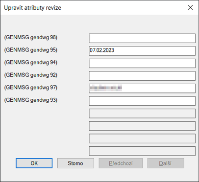

Pokud vám AutoCAD Mechanical najednou zobrazuje chyby souborů "gen***.mld" (can't find) a v dialozích se místo očekávaných textů zobrazuje "GENMSG xxxx", je pravděpodobně chybně odkazována složka překladů textů.
Ověřte, zda podsložka TRANSLATOR obsahuje soubory gen*.mld a zda je správně umístěna v cestě C:\Users\Public\Documents\Autodesk\AutoCAD Mechanical 2023\Acadm\TRANSLATOR (popř. ji sem přesuňte).
