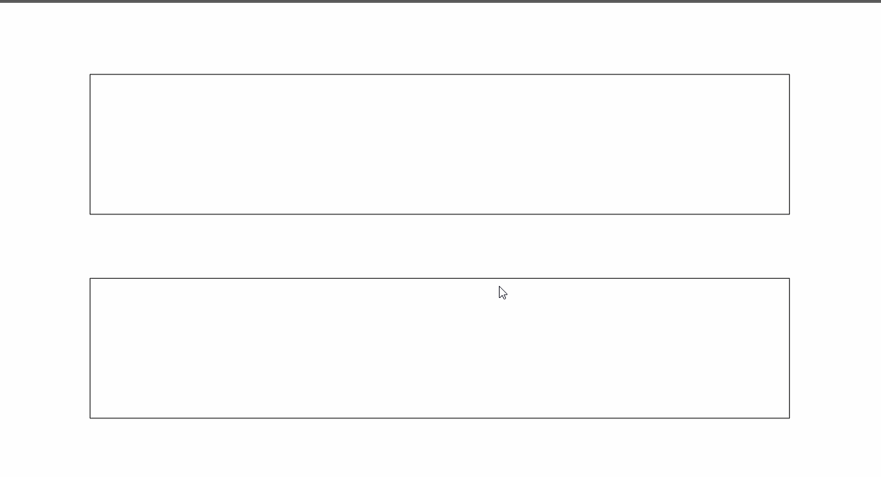

AutoCAD nevytvoří konkrétní šrafu v určitém měřítku nebo na určité ploše.
A - odpověď Občas se mi stane, že při použití jistého šrafovacího vzoru AutoCAD vyšrafuje oblast, ale při přepnutí na jiný typ šrafa náhle zmizí. Dokonce se toto chování děje jen při určitém měřítku a na různých plochách. Proč?
Na vině je proměnná HPMAXLINES, která určuje, kolik čar se v ploše šrafy může vytvořit. Šrafujete-li velkou oblast v měřítku 1:1, předpokládáme vytvoření velmi jemné šrafy s mnoha hranami. Proto musíme tuto proměnnou nastavit na velké číslo, např. 100000.
Chování zobrazuje následující obrázek. Kdy se při hodnotě proměnné 100 šrafa nevytvoří, ale při zvětšení proměnné na 100000 již ano. Použitý typ šrafy: AR-CONC.
Ve starších verzích viz též proměnná prostředí "MaxHatch".
