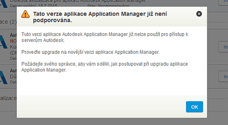

Autodesk Application Manager mi hlásí, že tato verze již není podporována (retired).
A - odpověď Při pokusu o výpis aktualizací produktů Autodesk pomocí okna Application Manager ve stavové liště Windows se objeví okno s upozorněním, že "Tato verze aplikace Application Manager již není podporována" a nelze ji použít pro přístup k serverům Autodesk (This version of Application Manager has been retired).
Používáte zřejmě starší verzi této systémové komponenty (V4.0.69.0 či starší), u které se nezdařil automatický upgrade. Odinstalujte Application Manager v Ovládacích panelech Windows a nainstalujte jeho novější verzi (5.0.142 či vyšší) ze stránky Download.
