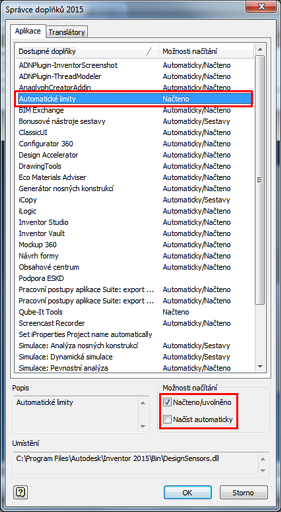

Pokud se vám funkce "AutoLimity" nezobrazují v panelu nástrojů (Kontrola > AutoLimity), ověřte načtení modulu "Automatické limity" ve funkci Nástroje > Možnosti > Doplňky:

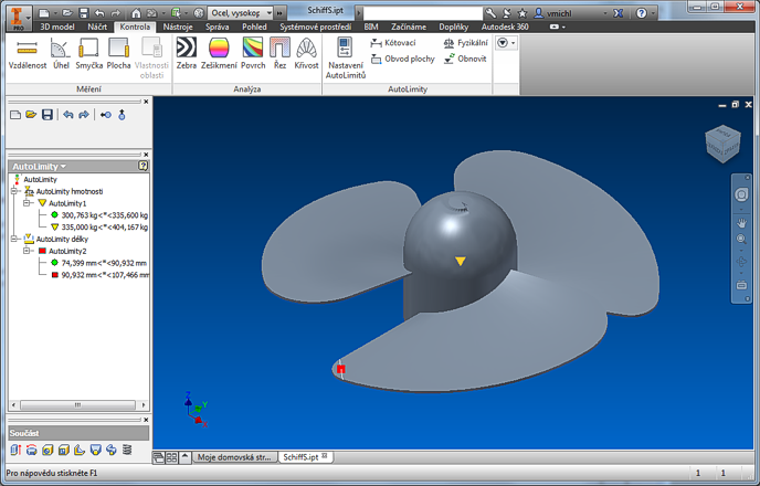

Do modelu si funkcí AutoLimity můžete přidat několik kontrolních funkcí, které budou automaticky hlídat překročení nastavených mezí - buď geometrických (délka, vzdálenost, úhel, průměr, minimální vzdálenost, plocha, obvod, objem) nebo fyzikálních (hmotnost). Můžete kontrolovat percentuální nebo absolutní odchylky a pro vzdálenosti využít nastavené tolerance z Inventoru.
Např. do tohoto modelu byly přidány kontroly dolní a horní meze hmotnosti (bod uprostřed) a meze poloměru náběžné hrany lopatky šroubu:

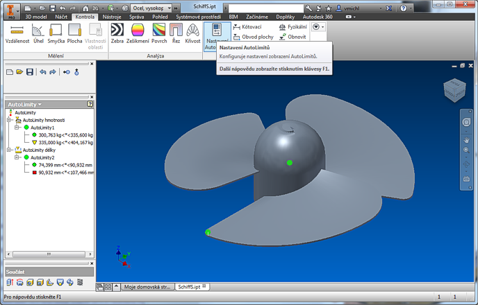

Pokud nyní editací modelu (parametrů nebo tvaru) tyto hodnoty překročím, funkce AutoLimity mne upozorní zobrazením varovné (žluté) nebo kritické (červené) ikony.

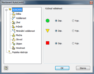

Meze pro varovný a kritický rozsah si určuji sám. Je také možné vypnout viditelnost určitých stavů (např. nezobrazovat stav "v pořádku"):
