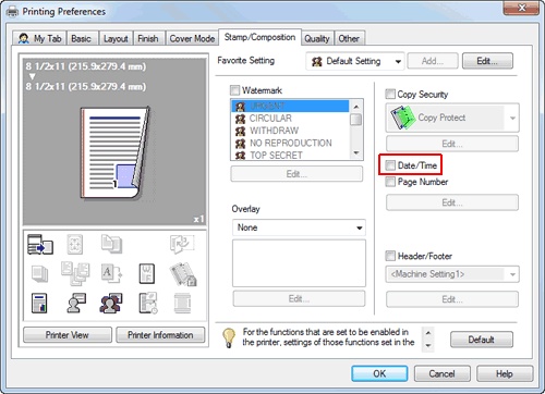

  1. Vodoznak (watermark) v ovladači tiskárny či plotru
    Některé typy driverů nabízejí možnost opatřit tištěný výstup vodoznakem s aktuálním datem a časem - viz např.:

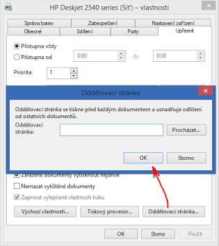

  2. Oddělovací banner
    Ve Vlastnostech tiskárny (klikněte pravým tlačítkem na ikonu tiskárny ve Windows) můžete na kartě Upřesnit nastavit tzv. "Oddělovací stránku". Definuje se pomocí .SEP souborů, kde můžete použít tiskový jazyk pro vytištění dynamického textu. Např. pro PCL tiskárny můžete použít přednastavený soubor s údaji Username, Job, Date, Time:
    c:\Windows\System32\pcl.sep

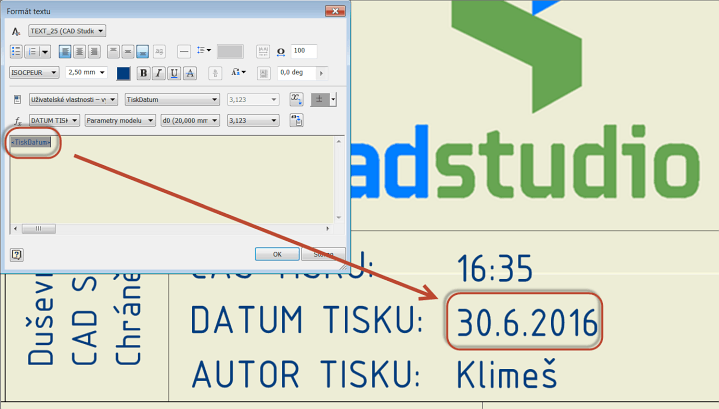

  3. iLogic pravidlo aktualizující iVlastnost
    Pomocí makra iLogic můžete automaticky nastavit datum a čas do některé z iVlastností a tuto iVlastnost pak vložit jako pole např. do rohového razítka nebo mimorámového textu. Nevýhodou je, že makro mění (aktualizuje) dokument a že nejde použít v Inventor View.
    Příklad jednoduchého iLogic makra:
    Dim drawing As DrawingDocument = ThisDrawing.Document
    drawing.PropertySets("{32853F0F-3444-11D1-9E93-0060B03C1CA6}")("Engr Date Approved").Value = DateTime.Now()
    drawing.Update()
    ThisApplication.CommandManager.ControlDefinitions("AppFilePrintCmd").Execute()
    Příklad složitějšího iLogic makra - TiskCasDatum.
    Do razítka následně vložte pole iVlastnosti - např.:
    < DATUM INŽ. SCHVÁLENÍ >
    V šabloně výkresu vytvořte formulář, přes který budete pravidlo spouštět.
    Ve chvíli kdy budete chtít výkres vytisknout kliknete na připravené tlačítko, tím dojde k propisu aktuálního data a času. Zároveň se vám spustí dialog pro tisk:
    POZOR: Pravidlo způsobí změnu parametru a tím i stav dokumentu. Tuto informaci musíte mít na paměti hlavně ve chvíli, kdy pracujete s Vaultem. V takovém případě bude potřeba dokument z Vaultu vydat.
