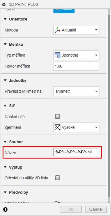

Automatické pojmenování STL souborů 3D tisku.
A - odpověď Pomocí freeware doplňkové aplikace 3D Print Plus můžete standardní 3D tiskový výstup z Fusion 360 snadno doplnit o další volby usnadňující 3D tisk.
Jednou z nich je automatické pojmenování výstupních .STL souborů podle názvu komponenty nebo tělesa.
Po instalaci aplikace z Autodesk App Store si v dialogu funkce 3D PRINT PLUS nastavte parametr Soubor > Název např. na:
%R%-%P%-%B%.stl
Parametry vyjádřené pomocí znaků s procenty budou nahrazeny takto:
%R% => název kořenové komponenty
%P% => název rodičovské komponenty
%B% => název tělesa
%N% => aktuální datum (YYYYMMDDhhmmss)
%D% => den (01 až 31)
%M% => měsíc (01 až 12)
%Y% => rok (20??)
%h% => hodina (00 až 23)
%m% => minuta (00 až 59)
%s% => sekunda (00 až 59)
