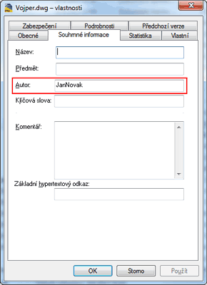

A - odpověď Chcete-li ve vašich výkresech automaticky nastavovat vlastnost (pole) "Autor" (viz VVLASTNOSTI) podle jména osoby, která daný výkres naposledy uložila, můžete využít reaktor PreSave. Vlastnost "Autor" můžete následně využít například při hledání v Průzkumníku Windows, ve Vaultu nebo jiném PDM systému.
Jako jméno autora bude použito přihlašovací jméno (login) dané osoby ve Windows.

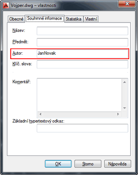

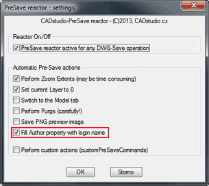

Stáhněte si bonus aplikaci CADstudio PreSave z Download a zařaďte ji do automatického načítání pro každý výkres (např. pomocí aktovky v APLČTI, v ACADDOC.LSP, apod.). Před použitím pokročilejších funkcí aplikaci zautorizujte pomocí příkazu CADSTUDIOREG (registrační kód si vygenerujete zdarma na Helpdesk serveru). V dialogu nastavení (příkaz PRESAVE) jednorázově nastavte volbu "Fill Author property" a potvrďte - další fungování reaktoru PreSave je pak již plně automatické.
Při každém uložení výkresu bude automaticky vyplněna vlastnost Autor v DWG souboru.
