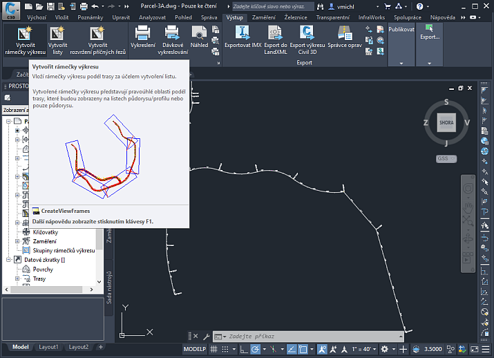

Autodesk Civil 3D nabízí funkci "Vytvořit rámečky výkresu" pro automatickou tvorbu kladu listů natočených podél vedení zvolené trasy. Můžete ji využít pro vygenerování navazujících listů výkresu podél dlouhé trasy v projektu.
Funkci najdete v ribbonu Výstup > Tvorba výkresu > Vytvořit rámečky výkresu (příkaz CreateViewFrames).

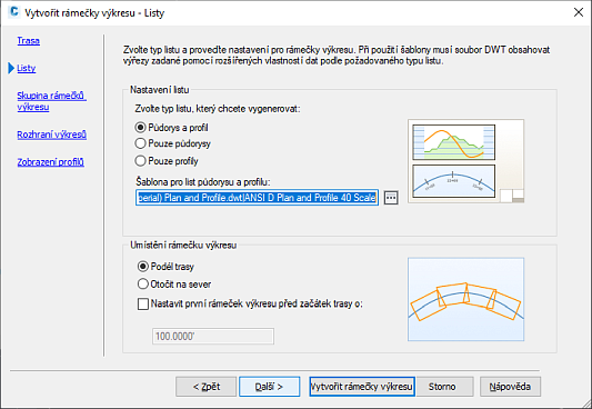

Průvodce tvorby listů nabízí řadu parametrů chování a velikosti jednotlivých listů. Další listy lze přidávat ručně.

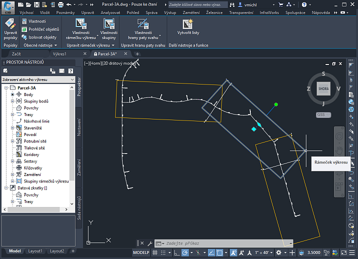

Výslednou skladbu listů lze ručně doupravit.

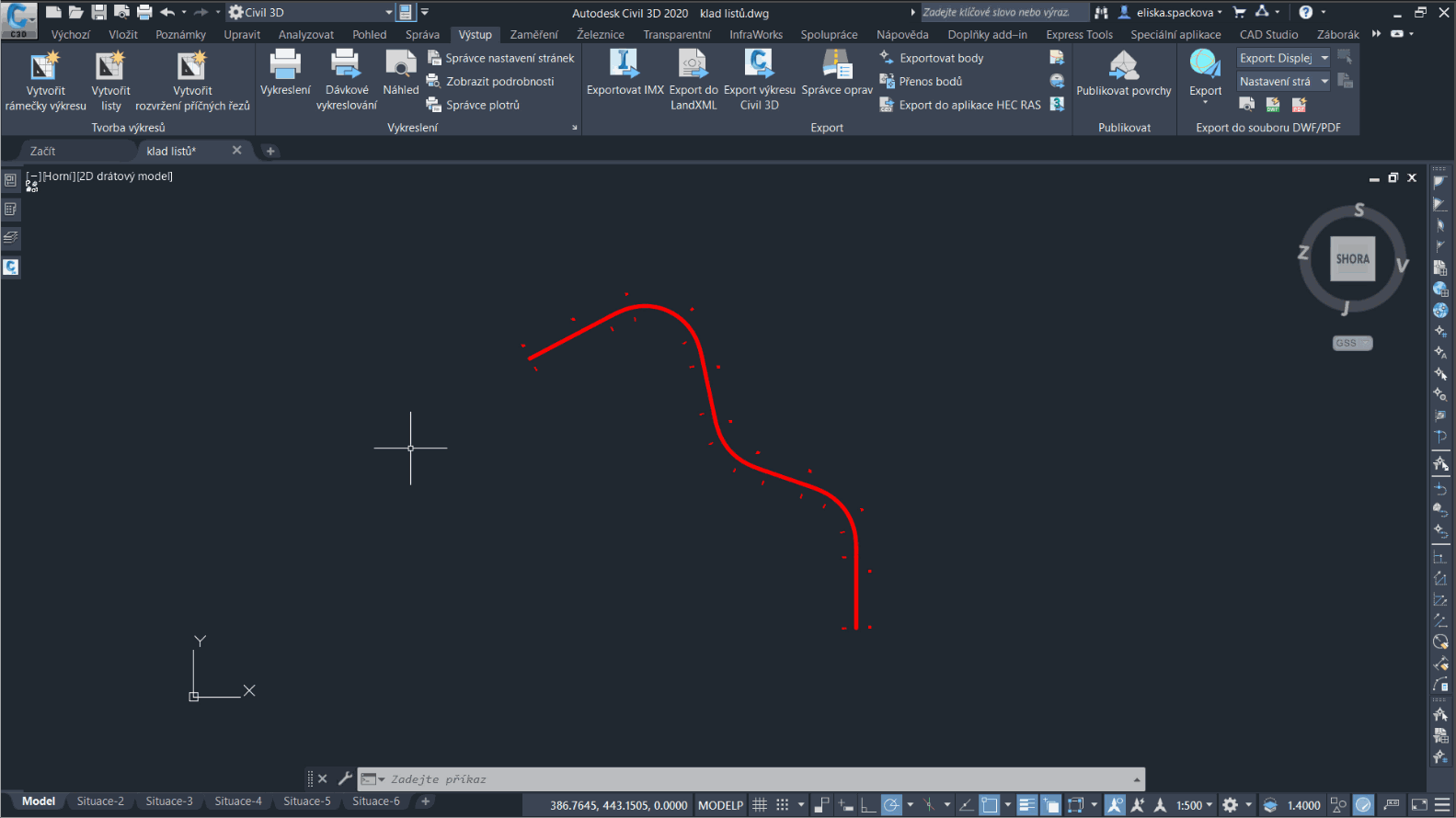

Pro následnou tvorbu legendy kladu listů můžete použít postup dle blogu Civil3D - viz článek a ukázka:
