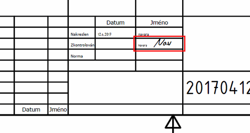

Automatický podpis schvalovatele na výkresech Inventoru.
A - odpověď Někteří uživatelé Inventoru a Vaultu by uvítali možnost automaticky připojit na výkresy do rohového razítka psaný podpis toho, kdo ve Vaultu schválil výkres nebo změny modelu.
ruční, rukou psané podpisy
Postup využívající uživatelskou vlastnost dokumentů, nezávislý na skenovaných obrázcích, s automatizací pomocí iLogic (popř. X-Tools, T4I) popisuje VIP tip na Helpdesku - Psaný podpis schvalovatele v razítku. Obsahuje i ukázky a příklady ke stažení.
