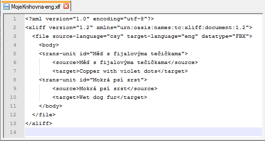

Inventor podporuje automatické překladové tabulky v XML souborech s příponou .XLF. Tyto soubory lze doplnit k vašim uživatelským materiálovým knihovnám, souborům .ADSKLIB (do stejné složky). Název XLF přitom musí být shodný jako název knihovny, pouze doplníte jazykovou příponu - např. "-ENG". Tedy např.:
MojeKnihovna.adsklib
MojeKnihovna-eng.xlf
Soubory XLF obsahují překladové dvojice source/target a obsah tak může být např. takovýto:

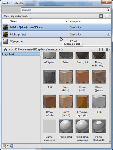

Z původní uživatelské knihovny materiálů MojeKnihovna.adsklib s obsahem:

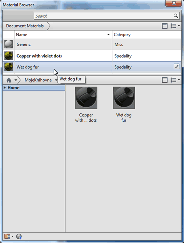

tak po novém načtení této knihovny např. v anglickém Inventoru dostanete:
