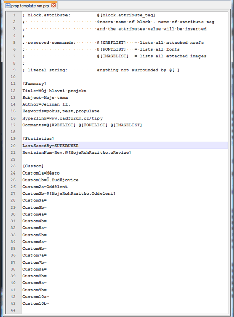

Šablonu můžete editovat i v příkazu PROPULATE, ale častěji se využívá textový editor - viz příklad PRP šablony s tímto obsahem:
(soubor si můžete stáhnout a uložit např. do Documents)
PRP soubor obsahuje již předdefinovaná pole a příklad jejich vyplnění (hodnot). Kromě pevných textů můžete využít rezervovaných příkazů, např. @[XREFLIST] vypíše seznam připojených xrefů, nebo - což je praktičtější - využít odkazy na hodnotu konkétního atributu konkrétního bloku výkresu, typicky rohového razítka. Tento odkaz má tvar:
@[NázevBloku.ŠtítekAtributu]
Do vlastností tak můžete dostat vyplněné hodnoty rohového razítka. Vedle polí z karty "Souhrnné informace" lze prostřednicvím PROPULATE nastavovat i hodnoty polí "Naposledy uložil" a "Číslo revize" a až 10 polí na kartě "Vlastní" (vždy dvojice pole/hodnota).

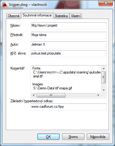

Výsledná podoba vlastností (viz VVLASTNOSTI) daného výkresu při použití výše uvedené šablony tedy pak vypadá takto:
