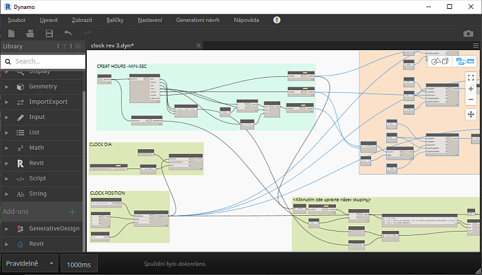

Autor, Egypťan Mina Abadir připravil parametrickou RFA rodinu stylových hodin (ciferníku) a především Dynamo skript, který řídí pohyb hodinové, minutové a vteřinové ručičky těchto hodin.
Takto vypadají běžící hodiny v Revitu - ukazují reálný lokální čas:
A takto vypadá Dynamo skript, který jejich pohyb řídí (načtete jej přes Správa > Dynamo):
RVT projekt s rodinou hodin si můžete stáhnout v knihovně BIM bloků - Clock.rvt (formát Revit 2020).
Dynamo skript Clock.dyn pak na Download.
V Dynamu nastavte po načtení .RVT projektu a .DYN skriptu způsob jeho spouštění (vlevo dole) na "Pravidelně" (Periodic).
