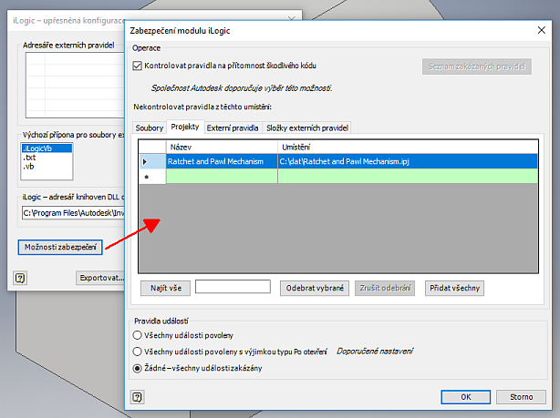

Bezpečnostní nastavení spouštění iLogic pravidel.
A - odpověď Pomocí bezpečnostních nastavení Inventoru lze omezit automatické spouštění iLogic pravidel, které potenciálně mohou nést škodlivý kód.
Nastavte si ve vašem Inventoru potřebná omezení maker. Nastavení najdete v konfiguraci iLogic - ribbon Nástroje > Možnosti (rozbalit) > iLogic - Konfigurace. V dialogu "iLogic - upřesněná konfigurace" pak pomocí tlačítka "Možnosti zabezpečení" vyvolejte dialog "Zabezpečení modulu iLogic", kde můžete nastavit potřebná omezení pro Soubory, Projekty, Externí pravidla a Složky externích pravidel.
