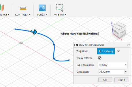

Bod na křivce v zadané vzdálenosti (staničení) ve Fusion 360.
A - odpověď Pomocí funkce KONSTRUKCE > Bod na trajektorii můžete zkonstruovat pracovní bod určený vzdáleností měřenou podél vybrané křivky. Vzdálenost (staničení) můžete zadat jako relativní (proporcionální, 0.0-1.0) nebo jako absolutní fyzickou vzdálenost od počátku křivky, např. spline.
Vzdálenost samozřejmě může být určena i parametricky. A bod zůstává asociativní se změnami řídicí trajektorie, křivky.
