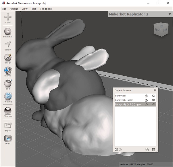

Booleovský rozdíl 3D mesh objektů v Meshmixeru.
A - odpověď Pomocí bezplatné aplikace Autodesk Meshmixer můžete odečíst dvě 3D tělesa nebo vytvořit jejich průnik. Podmínkou je, aby tělesa tvořila vodotěsný objem (solid).

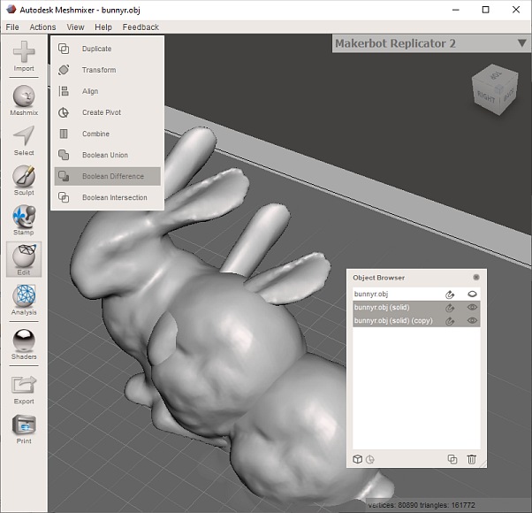

Načtěte oba síťové modely do Meshmixeru (např. ze souborů STL či OBJ) a pomocí Edit > Make Solid je převeďte na "tělesa". Umístěte tělesa (Edit > Transform) vůči sobě.
V okně Object Browseru vyberte obě tělesa (solidy, hlavní jako první) a zvolte Edit > Boolean Difference. Potvrďte parametry v paletě Difference a klikněte na Accept. Tím potvrdíte odečtení tělesa.
Výsledné těleso uložte do souboru OBJ, STL, WRL, 3MF, DAE nebo PLY.
