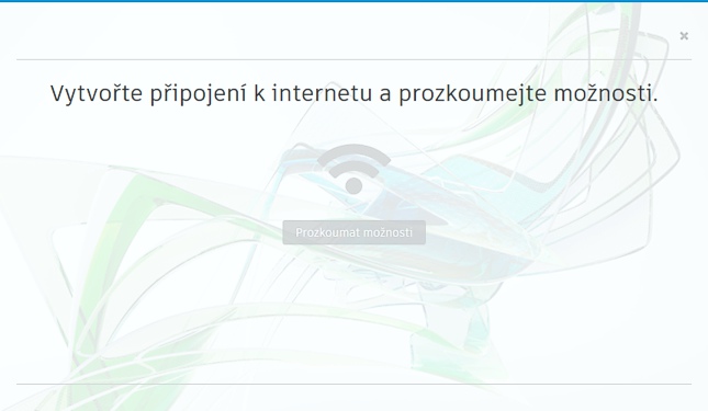

CAD aplikace hlásí "Vytvořte internetové připojení a prozkoumejte možnosti".
A - odpověď Běžící CAD aplikace řady Autodesk 2020 mi zobrazí okno "Vytvořte internetové připojení a prozkoumejte možnosti" ("Establish an Internet connection to explore options").
Jde o upozornění, že aplikaci se nepodařilo ověřit licenci vašeho Autodesk ID online připojením na servery Autodesku. Okno můžete zavřít a aplikace bude fungovat ještě až 30 dnů off-line. Poté se musí alespoň na chvíli spojit online pro ověření licence. Jde o podmínku jednouživatelského licencování software Autodesku.

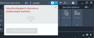

Zároveň se v horní liště objeví upozornění (čítač), kolik dnů zbývá do nutnosti online připojení.
Pokud se upozornění objevuje neočekávaně, ověřte, zda má váš AutoCAD, Inventor, Revit, 3ds Max či jiná aplikace přístup na internet a zda spojení s Autodesk servery neblokuje některé nastavení vašeho firewallu.
