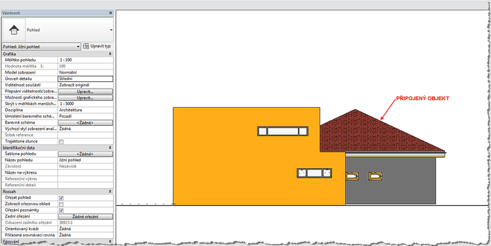

Výchozí stav - máte situaci:
Požadujete zobrazení ve tvaru:

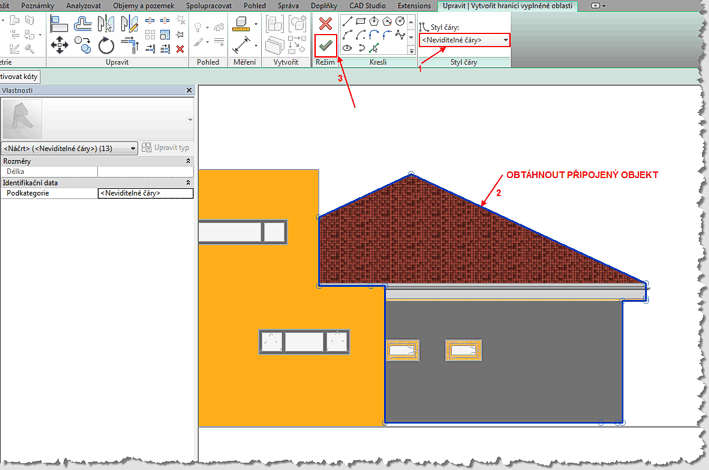

Na pásu karet využijete funkci „Vyplněná oblast“ (Poznámky > Oblast > Vyplněná oblast)

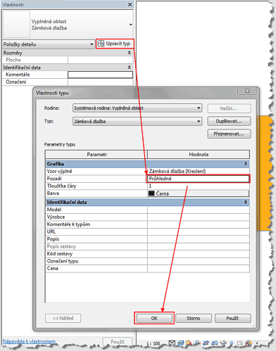

V panelu Vlastností nastavíte správné vlastnosti Oblasti (Vlastnosti > Upravit typ > Parametr Pozadí > Průhledné > OK).
Styl čáry v režimu náčrtu nastavte na "Neviditelné", obtáhněte připojený objekt. Poté ukončete režim náčrtu.
