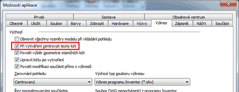

1) Nastavení centrování v Možnostech aplikace, karta Výkres:
Ve výkresu pak můžete individuálně stiskem Ctrl přepnout zvolené chování centrování kótovacích textů (text tak například "uvolnit").

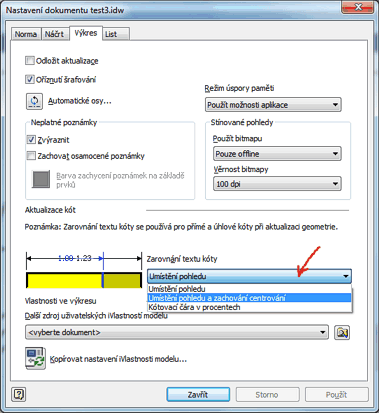

2) Nastavení zarovnání textu kóty v Nastavení dokumentu (ribbon Nástroje > Možnosti > Nastavení dokumentu > Výkres):
