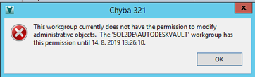

Máme nastavenu plnou replikaci Vault serverů a potřebovali jsme nastavit práva pro položky, ale při pokusu o nastavení vyskočí hlášení "Error 321". Dají se práva pro daný server nějak přepnout ručně nebo jak problém vyřešit?

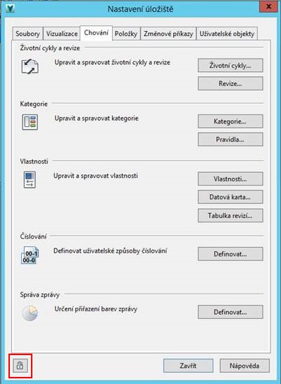

Požadovaná práva se dají přepnout ručně, a to z dialogu "Nastavení úložiště" (Vault Settings) pomocí ikony zámku vlevo dole:

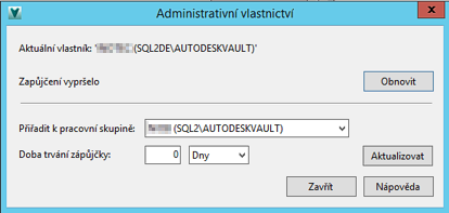

Pod zámečkem najdete dialog "Administrativní vlastnictví", kde provedete potřebné nastavení:
