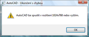

Chyba: AutoCAD lze spustit v rozlišení 1024x768 nebo vyšším
A - odpověď
ACAD 1024
Pokud AutoCAD při spuštění zobrazí chybu (dialog): "AutoCAD lze spustit v rozlišení 1024x768 nebo vyšším", ujistěte se, že vaše aktuální rozlišení obrazovky je vyšší než 1024x768 (v obou směrech) a ověřte nastavení kompatibility.
Na ikonce AutoCADu klepněte pravým tlačítkem myši, zvolte Vlastnosti a na kartě Kompatibilita ověřte, že nejsou zaškrtnuty žádné volby Kompatibility a Nastavení.
Pozn: pokud jsou volby šedivé (neaktivní), jde o 64bitovou CAD aplikaci
