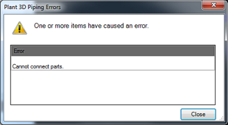

Chyba "Cannot connect parts" při pokusu o napojení potrubí na uživatelsky vytvořený díl.
A - odpověď Při pokusu napojit potrubí na uživatelsky vytvořený díl pomocí PLANTPARTCONVERT se zobrazí chybové hlášení „Cannot connect parts“, bez bližšího popisu chyby:
Příčiny této chyby mohou být následující:

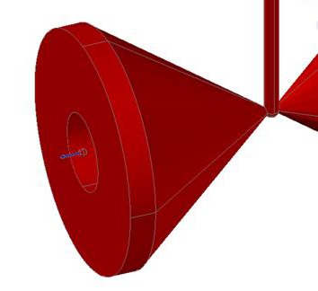

  • Směr portu u bloku je špatně orientován.
  • Porty (např. u ventilu) nejsou v ose. Při zadávání pozice portu nebo jeho směru došlo k chybnému výběru bodu nebo natočení portu.
Řešení:
Otevřete blok a pomocí příkazu PLANTPARTCONVERT nejprve vymažte chybné porty a vložte je znova na správnou pozici a ve správném směru.
