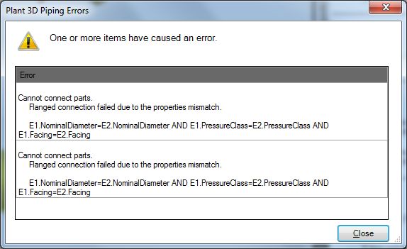

Chyba "Cannot connect parts" při vložení armatury.
A - odpověď Při pokusu o vložení armatury do potrubí se v AutoCADu Plant 3D zobrazí chybové hlášení:
Cannot connect parts.
Flanged connection failed due to the properties mismatch.
A následuje seznam hodnot, které vykazují chybu. Viz např. obrázek.
Chybové hlášení je způsobeno nastavením typů spojení v projektu, kdy si neodpovídají požadované hodnoty pro daný typ spoje. Liší se např. PN, Facing nebo jiný parametr.
Typy spojů se definují v nastavení projektu v sekci "Piping Connection Settings" (Project Setup > Plant 3D DWG Settings > Piping Connection Settings).
Podrobněji viz tip Nastavení spoje v Plant 3D
